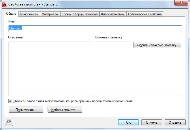

Процедура, описанная ниже, позволяет задать значение свойства "Границы пространств" для объектов, которые будут использованы в качестве границ ассоциативных пространств, при помощи стилей объектов. Этот способ можно применять к любым объектам, использующим стили. Если в каком-либо стиле объекта установить значение "Да" для свойства "Границы пространств", то любой объект с данным стилем сможет ограничивать ассоциативное пространство. При необходимости для отдельных объектов данного стиля значение свойства "Границы объектов" можно будет переопределить.
Например, если стены с тем или иным стилем — стены туалетных кабинок, барные стойки на кухне — не являются границами пространств, для свойства "Границы пространств" в данном стиле можно указать значение "Нет", тогда объекты, имеющие данный стиль, не будут учитываться при формировании пространств.
