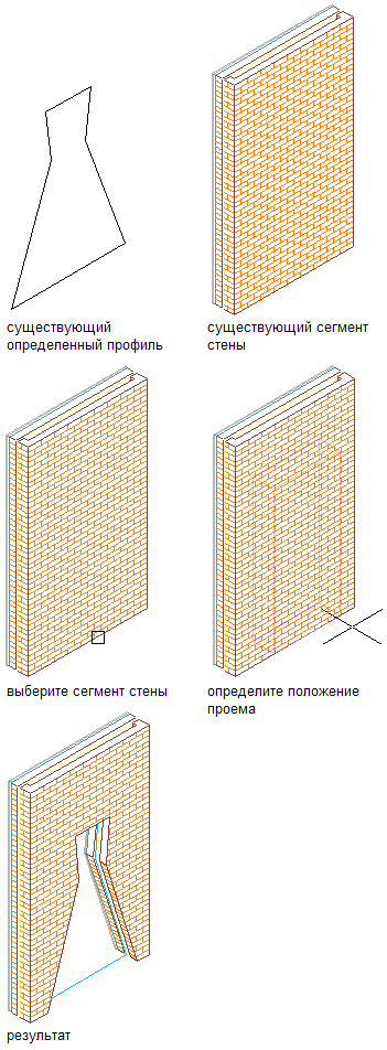

Данная процедура предназначена для создания проема произвольной формы с другими указанными параметрами.
Добавление проема произвольной формы
При необходимости прокрутите изображение до появления нужного инструмента.
