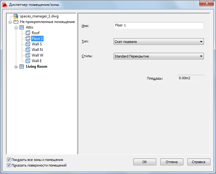

Открытие Диспетчера пространства/зоны
Эта процедура используется для открытия Диспетчера пространства/зоны.
  1. Выберите пространство и щелкните вкладку "Помещение"панель "Вспомогательные средства"Диспетчер пространства/зоны.
    Для просмотра всех пространств в чертеже, а также их поверхностей и проемов поверхностей, убедитесь, что выбраны параметры "Показать все зоны и пространства" и "Показать поверхности пространств".
    • Только для неассоциативных выдавленных 3D пространств: выберите пространство, нажмите ручку "Редактировать поверхности", затем нажмите ручку "Редактирование свойств поверхности".
    • Только для неассоциативных 3D пространств произвольной формы: выберите пространство, нажмите ручку "Редактировать поверхности", затем нажмите ручку "Редактирование свойств поверхности. Затем нажмите ручку "Редактирование свойств поверхности" этой поверхности.

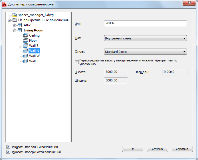

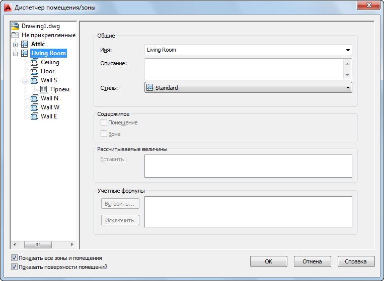

    В иерархической структуре, расположенной слева, все пространства перечислены в содержащей их зоне или в папке "Неприкрепленные пространства". Поверхности пространств перечислены в узле пространств. Проемы поверхностей перечислены в узле поверхности, содержащей проемы. Для доступа к помещению, поверхности или зоне, необходимо выбрать в иерархической структуре нужный элемент.
