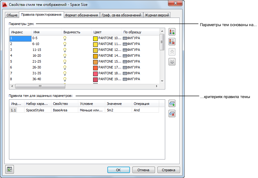

Стиль темы отображения определяет конкретную тему отображения для введения в чертеж неграфических данных, выделяя объекты, отвечающие предъявляемым критериям. Тип выделения контролируется одним или несколькими параметрами темы, каждый из которых определяет цветовую заливку, штриховку или тип линии. Для каждого параметра темы существует одно или несколько правил темы, которые определяют, какие объекты выделяются с помощью этого параметра.
Стиль темы отображения указывает также формат и графические свойства для легенды темы отображения, которая идентифицирует данные, представленные выделенными объектами.
По мере работы в проекте с различными стилями темы отображения можно синхронизировать версии с помощью стандартов проекта.
Все чертежи должны содержать следующую информацию для создания нового стиля темы отображения:
Можно сформировать инструмент темы отображения из стиля темы отображения, перетаскивая стиль из опции "Диспетчер стилей" на панель инструментов. Можно указать характеристики для этого инструмента.
