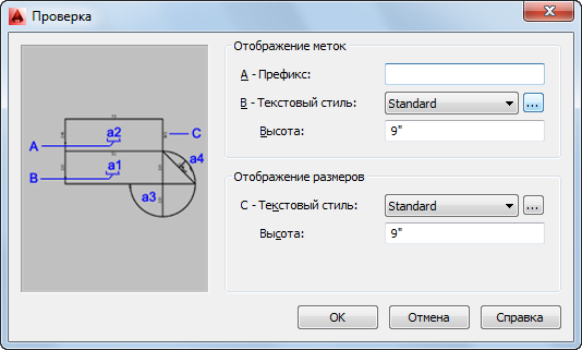

("Проверка").
- В блоке "Отображение марок" укажите параметры префиксов:
| Если требуется... |
то... |
| отображать префикс с номерами графических разделов пространства, |
введите префикс. |
| изменить стиль номеров графических разделов пространства, |
или выберите текстовый стиль из списка, или нажмите кнопку "Обзор" и создайте новый текстовый стиль. |
| изменить высоту номеров графических разделов пространства, |
введите значение параметра "Высота". |
- В блоке "Отображение размеров" настройте параметры размеров кромки:
| Если требуется... |
то... |
| изменить стиль размеров кромок, |
| изменить высоту размеров кромки, |
