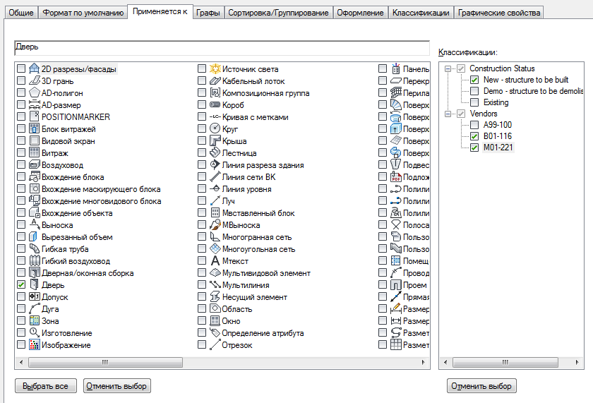

Эта процедура используется для указания того, используется ли определение набора характеристик для объектов или для стилей и определений. Также выбираются объекты, стили или определения, которые могут использовать наборы характеристик, сформированные из этого определения.
Если набор характеристик, который будет определен, содержит характеристики, одинаковые для всех объектов, созданных с помощью определенного стиля, то имеет смысл выбрать набор характеристик на базе стиля. Это устраняет необходимость в прикреплении данных для каждого вхождения создаваемого объекта. Объекты, созданные с помощью стиля, присвоенного набору характеристик, имеют доступ к соответствующему набору характеристик на базе стиля.
Следует, в основном, использовать характеристики, вводимые автоматически, и только в пределах определений набора характеристик, применяемых к стилям или определениям.
. Диспетчер стилей отображается с текущим чертежом, развернутым в структуре дерева.
| Если требуется применить его к... | то... |
| объектам, | выберите "Объекты". При этом становится доступным список объектов. |
| стилям и определениям, | выберите "Стили и определения". При этом становится доступным список стилей и определений. |
| Если требуется ... | то... |
| указать определение набора характеристик на базе объектов, | выберите объекты из списка на левой панели. |
| указать определение набора характеристик на базе стиля или описания, | выберите стили или определения в списке на левой панели. |
| выбрать все объекты или стили и определения, | выберите опцию "Выбрать все". |
| очистить текущий выбор, | выберите "Отменить все". |
Если выбраны все объекты или не выбрано ничего, определение набора характеристик можно добавить к любому объекту или стилю. В поле над списком отображаются выбранные в текущий момент объекты.
Например, для меню "Состояние конструкции" можно указать "Новый" и двух продавцов. Для достижения соответствия заданным критериям классификации в стиле объекта в качестве состояния конструкции должно быть указано "Новый", а "Продавец" должен соответствовать одному из двух указанных.
Указание нескольких критериев классификации в определении набора характеристик
Все определения классификаций, которые относятся к тем же объектам, к которым применяется определение набора характеристик, отображаются справа в списке классификаций. Если выбираются классификации, то определение набора характеристик можно применить только к тем объектам или стилям и определениям, выбранным на левой панели, для которых выбрана классификация на правой панели.
