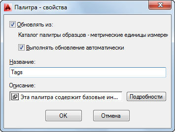

Эта процедура используется для установления связи инструментальной палитры, находящейся в каталоге инструментов Библиотеки компонентов, с набором инструментальных палитр AutoCAD Architecture.
Наведите курсор на i-drop® рядом с инструментальной палитрой, чтобы он принял форму пипетки (Чтобы скопировать несколько инструментальных палитр, нажмите клавишу Ctrl и, удерживая ее, щелкните каждую палитру. Затем переместите пипетку на любую из выбранных палитр.
Палитра попадает в набор палитр инструментов.
Надпись под окошком метки представляет собой имя каталога Библиотеки компонентов, где обновляется данная палитра.
Если нажать на этом имени, откроется каталог, из которого была взята эта палитра инструментов.
| Если требуется... | то... |
| автоматически обновлять соответствующую инструментальную палитру из Библиотеки компонентов при запуске AutoCAD Architecture, | поставьте флажок "Включить автоматическое обновление". |
| обновлять связанную инструментальную палитру вручную одним из способов, | сбросьте флажок "Включить автоматическое обновление". |
Имя палитры инструментов в Библиотеке компонентов (из которой обновляется выбранная палитра инструментов) отображается под заголовком "Имя".
