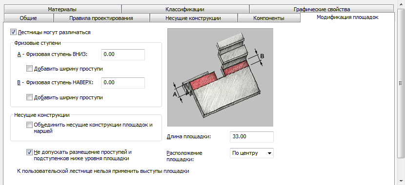

Определение выступов площадок в стиле лестницы
Эта процедура используется для изменения расстояний между площадками и ступенями и способа сопряжения несущих конструкций лестниц. Пользователь может установить различие между размерами компонентов площадки и этими же размерами, используемыми для лестничных маршей.
  1. Откройте инструментальную палитру, в которой имеется инструмент лестницы.
  2. Щелкните правой кнопкой мыши на инструменте лестницы и выберите "Стили лестниц".
    Прим.: Альтернативный способ: выберите лестницу на чертеже и щелкните вкладку "Лестница"панель "Общие"раскрывающийся список "Редактировать стиль"Стили лестниц.
  3. Выберите стиль лестницы, который необходимо изменить.
  4. Раскройте вкладку "Выступы площадки".
  5. Укажите, могут ли лестницы этого стиля отличаться друг от друга.
    Если требуется... то...
    во время добавления или модифицирования лестниц задавать параметры сопряжения несущих конструкций и размеры выступов, таких как расстояние до первой ступени вверх и до первой ступени вниз, установите флажок для параметра "Разрешить изменения каждой лестницы".
    потребовать, чтобы во всех лестницах данного стиля использовались параметры размеров выступов этого стиля, снимите флажок "Разрешить изменения каждой лестницы".
  6. Задайте фризовые ступени.
    увеличить фризовую ступень до первой ступени с той стороны площадки, которая связана с нижним маршем, введите значение параметра "Фризовая ступень вниз". Чтобы удлинить площадку вниз на одну ступень, установите флажок для параметра "Добавить ширину проступи".
    увеличить фризовую ступень до первой ступени с той стороны площадки, которая связана с верхним маршем, введите значение параметра "Фризовая ступень вверх". Чтобы удлинить площадку вверх на одну ступень, установите флажок для параметра "Добавить ширину проступи".
  7. Установите флажок "Удлинить площадки для объединения несущих конструкций пролета и площадки".
    Эта опция позволяет удлинить площадку так, чтобы можно было соединить несущие конструкции марша и несущие конструкции площадки.
  8. Установите флажок "Удлинить площадки для предохранения подступенков и проступей под площадками".
    По умолчанию эта опция включена для всех лестниц на чертежах, сделанных в более ранних выпусках программы. Снимите этот флажок, если хотите создать прямоугольные площадки, прилегающие вровень.
  9. При автоматическом размещении площадок их длина и местоположение задаются посредством параметров "Длина площадки" и "Расположение площадки".
    установить размер автоматически размещаемых площадок, введите значение параметра "Длина площадки".
    задать характеристики размещения для автоматически размещаемых площадок, для параметра "Расположение площадки" выберите "Вверху", "Посередине" или "Внизу"
  10. Закончив редактирование свойств стиля лестницы, нажмите "OK".
