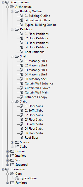

Диспетчер чертежей отображает дерево, общее для вкладок "Конструкции", "Виды" и "Листы" Диспетчера структуры проекта. В нем выполняется систематизация файлов чертежей. В каждой вкладке Диспетчера структуры проекта (кроме вкладки "Проект") имеется дерево Диспетчера чертежей, на котором отображаются относящиеся к проекту файлы: элементы, конструкции, виды и листы.
Диспетчер чертежей
Файлы чертежей проекта отображаются в соответствующих вкладках дерева Диспетчера чертежей, на которых чертежи перечисляются в соответствии с их категориями (папками). В Диспетчере чертежей допускается перетаскивание или копирование и вставка файлов чертежей.
Полностью развернутый Диспетчер чертежей на вкладке "Конструкции"
