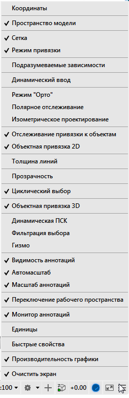

Отображение и скрытие команд в строке состояния приложения
В меню строки состояния приложения можно отображать или скрывать отдельные команды.
На правом конце строки состояния приложения нажмите на стрелку меню строки состояния приложения.
Выберите команду.
