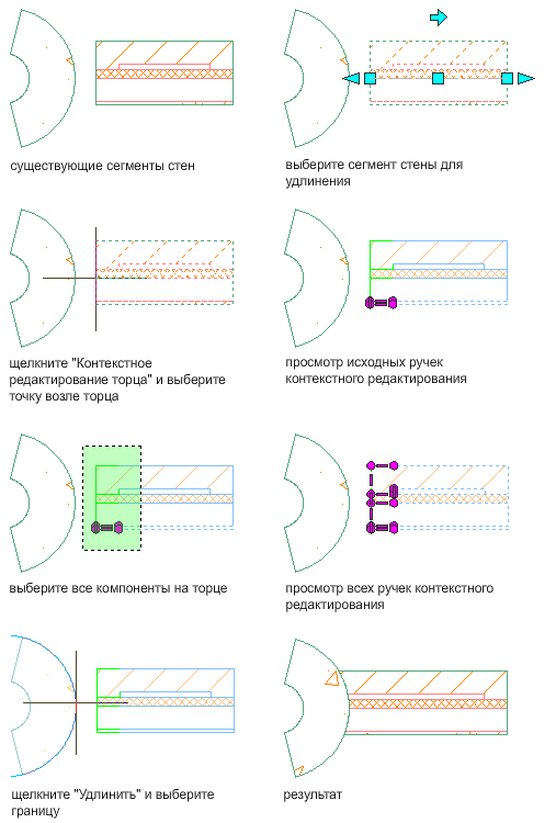

Данная процедура применяется для редактирования торца стены путем удлинения компонента. Границей удлинения может служить линия, дуга, окружность. полилиния или кромка компонента стены.
. За один прием можно удлинить несколько компонентов до одной границы удлинения. Нажмите клавишу ESC для отмены выбора компонента.

В следующем примере выполняется удлинение компонентов до другого сегмента стены, который является границей удлинения.
