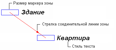

Данная процедура позволяет задать для зоны текстовый стиль, размер обозначения зоны и стрелку соединительной линии зоны.
"Стили зоны". Для отображения обозначения зоны всегда величиной в 1/50 размера экрана удалите флажок "Пользовательский масштаб".
| Если требуется... | то... |
| изменить высоту имени зоны, | введите новую высоту. |
| изменить текстовый стиль имени зоны, | или выберите текстовый стиль из списка, или нажмите кнопку "Обзор" и создайте новый текстовый стиль. |
