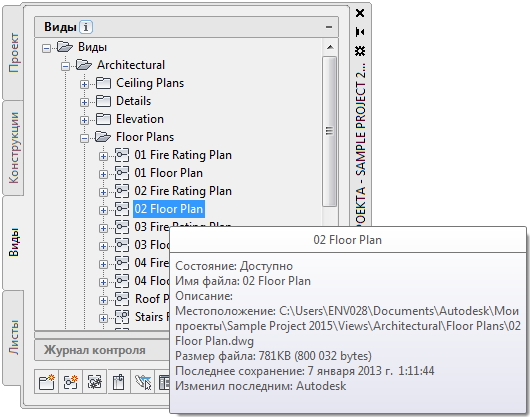

Для задания содержания подсказок, отображаемых при наведении курсора на элемент в Диспетчере чертежей, щелкните правой кнопкой мыши в свободной области панели инструментов и выберите один из следующих вариантов:
| Если требуется... | то... |
| отобразить панель образца или сведений в нижней части палитры структуры проекта, | установите флажок "Панель образца/сведений". |
| закрыть палитру структуры проекта, | выберите "Закрыть". |
| отображать только имя файла, | выберите "Стиль подсказок" и установите флажок "Имя". |
| отображать имя и изображение содержимого, | выберите "Стиль подсказок" и установите флажок "Малый", "Средний" или "Большой". |
| отображать дополнительные сведения: состояние, местоположение и имя пользователя, открывшего файл в данный момент (если применимо), | выберите "Стиль подсказок" и установите флажок "Сведения". |
| отображать изображение и сведения, | выберите "Стиль подсказок", установите флажок "Образец и сведения", а затем установите флажок "Малый", "Средний" или "Большой". |
