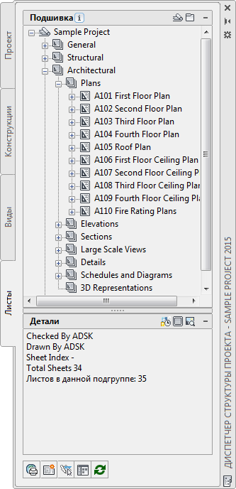

На вкладке "Листы" палитры структуры проекта выполняется создание и организация листов для проекта. Листы ссылаются на виды и используются для печати чертежей.
На вкладке "Листы" также осуществляется управление подшивкой проекта с выполнением таких задач, как создание оглавления, управление параметрами страниц и публикация на плоттер или в файл PDF, DWF или DWFx.
Кнопки в верхней части вкладки "Листы" позволяют просматривать информацию о листах одним из следующих способов: нажмите кнопку "Вид подшивки" для просмотра вида подшивки.
Вид подшивки представляет собой дерево подшивки проекта, в котором можно получить доступ ко всем функциям публикации.
В дереве "Вид подшивки" можно выполнять следующие операции:
