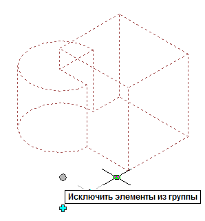

  1. Выберите композиционную группу.
  2. Выберите ручку "Исключить элементы из группы".
    Возможные альтернативные действия: щелкните вкладку "Композиционная группа"панель "Редактирование""Исключить элементы из группы".
  3. Выберите один или более формообразующих элементов, подлежащих исключению из композиционной группы.
    Если к композиционной группе присоединен только один элемент, запроса о выборе элементов не последует. Этот единственный элемент отсоединяется без дальнейшего ввода каких-либо данных.
  4. Нажмите клавишу Enter.
