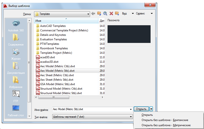

Данная процедура используется для создания чертежа без использования шаблона.
Чертежи, созданные без использования шаблонов, не содержат пользовательских или заранее заданных настроек, например, конфигураций экранного представления или архитектурных единиц. В чертежах без шаблонов используются параметры, указанные в диалоговом окне "Настройка чертежа".
Начинающим пользователям рекомендуется применять для создания чертежей один из имеющихся шаблонов, пока уровень подготовки не позволит им уверенно работать с экранными конфигурациями и другими параметрами настройки. По мере накопления опыта работы с программой можно будет создавать собственные шаблоны и адаптировать настройки чертежа к своим потребностям.
