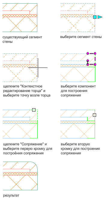

Данная процедура применяется для редактирования торца стены путем создания сопряжения компонента стены.
. За один прием можно создать сопряжение только для одного компонента. Нажмите ESC для отмены выбора компонента.

В следующем примере создается сопряжение для угла с кирпичной облицовкой.
