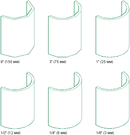

Плавность (мозаичность) дуговых стен регулируется переменной FACETDEV. Эта переменная определяет число граней в изображении AD-объектов дуговой формы. Значение по умолчанию составляет 1/2 дюйма для чертежей, создаваемых на основе шаблонов британской системы мер, и 12,7 мм для чертежей, создаваемых на основе шаблонов метрической системы мер.
Число, указанное в качестве отклонения грани, определяет максимально допустимое расстояние от хорды до дуги (хорда - это кромка, образующаяся при аппроксимации кривой гранями), до истинной математической дуги. Отклонение грани принимает значения от нуля (больше нуля) и выше, без верхнего предела.
Примеры изогнутых сегментов стены с отклонением в фасетах
Минимально допустимое количество фасетов равно 8. Например, если создается цилиндрический формообразующий элемент с радиусом 1 дюйм и для системной переменной FACETDEV задается значение 1, то цилиндр будет иметь 8 граней.
Чтобы определить значения отклонения граней для текущего чертежа, см. раздел Задание разрешения экранного представления объектов с фасетными гранями. Установки относятся ко всем дуговым объектам в чертеже, включая дуговые стены.
