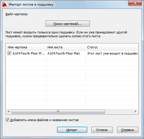

- Выберите подгруппу листов, в которую требуется импортировать лист, щелкните правой кнопкой и выберите "Импортировать разметку как лист".
- Нажмите "Поиск чертежей"
- Найдите файл чертежа, содержащий лист, который требуется импортировать, и нажмите "Открыть".
- Для импорта выберите разметку листа.
Прим.: Здесь можно выбрать несколько разметок.
- Если требуется, чтобы перед именем листа в качестве префикса помещалось имя файла чертежа с листами, отметьте "Приводить имя файла перед заголовками листов".
- Нажмите "ОК".
