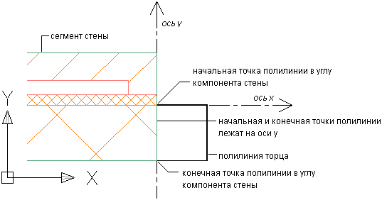

Правильной является ситуация, когда полилинии для торца начинаются от угла компонента стены на оси Y. В идеальной ситуации конечной точкой полилинии служит другой угол компонента стены на оси Y, и, таким образом, и начальная, и конечная точки полилинии лежат на оси Y и обе они имеют одно и то же значение по оси X, как показано на рисунке.
Часто приходится работать со стилями стен, имеющими один или несколько компонентов, которые служат как покрытие в местах торцов стен или проемов. Например, компонент стены "кирпич" в некоторых стилях стен покрывает торец стены. При наличии этого условия параллельная оси Y контрольная линия обозначает самую дальнюю внутреннюю грань компонента, а остальные компоненты данного стиля стены начинаются от этой контрольной линии. При выборе компонента стены с целью применения нового условия для торца стены к первому компоненту стены вдоль контрольной линии отображаются ручки контекстного редактирования, как показано на рисунке.

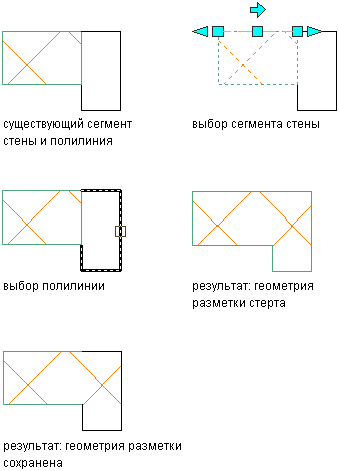

Добавление полилинии торца стены к однокомпонентному сегменту стены
Данная процедура применяется для связывания полилинии для торца стены с компонентом однокомпонентного сегмента стены.

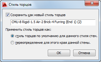

. Отображается диалоговое окно "Стиль торца стены", в котором можно выполнить следующие действия.
Нажмите "ОК", и указанный компонент стены будет объединен с полилинией торца стены. Нажмите "Отмена" для отказа от изменений.
В следующем примере выполняется связывание полилинии торца стены с компонентом стены.

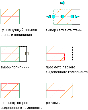

Добавление полилинии торца стены к многокомпонентному сегменту стены
Данная процедура применяется для связывания полилинии для торца стены с конкретным компонентом многокомпонентного сегмента стены.
. Первый компонент стены, с которым можно связать эту полилинию, выделяется красной линией внутри периметра компонента стены.
Продолжайте нажимать клавишу TAB до тех пор, пока не будет выделен требуемый компонент.
В следующем примере выполняется применение полилинии торца стены ко второму из двух компонентов многокомпонентного сегмента стены.
