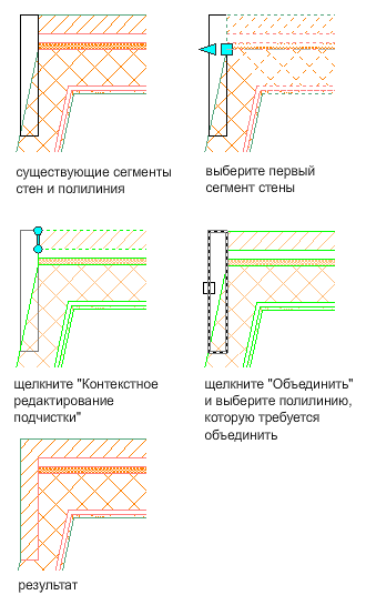

Данная процедура применяется для редактирования пересечения стен путем объединения профиля с компонентом. Профилем может являться любая площадь внутри замкнутой полилинии, перекрывающая компонент или совпадающая с ним.
. Ручки вершины и кромки отображаются для компонента, который будет первым в соответствии с индексом стиля стен.
За один прием возможно объединение профилей только с одним компонентом. Нажмите клавишу ESC для отмены выбора компонента.

В следующем примере для создания условия угла профиль объединен с компонентом кирпичной облицовки. Отредактированный компонент кирпичной облицовки (более низкий приоритет) перекрывает компонент бетонного блока (более высокий приоритет).
