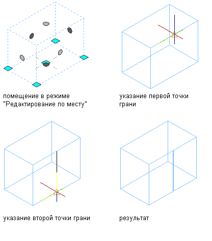

  1. Выберите пространство, в котором требуется разделить поверхность.
    3D пространство (слева) в режиме контекстного редактирования (справа)
  2. Щелкните вкладку "Пространство"панель "Редактирование"Контекстное редактирование.
  3. Щелкните вкладку "Контекстное редактирование"панель "Редактирование""Разделить грань".
  4. Укажите начальную точку линии разделения.
  5. Укажите конечную точку линии разделения.
  6. Для сохранения изменений пространства щелкните вкладку "Контекстное редактирование"панель "Правка""Готово".
