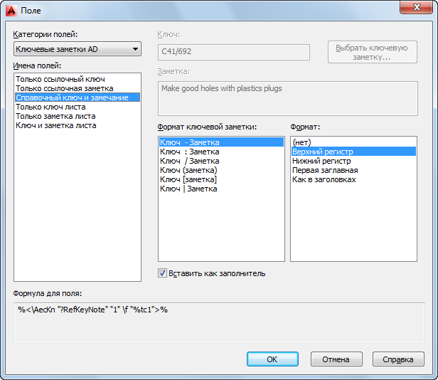

| типом элемента является "Мтекст", |
дважды щелкните на свойстве "Текст по умолчанию". Если свойство не указано, нажмите правую кнопку и выберите опцию "Добавление поля". |
| типом элемента является "Блок", |
откройте чертеж, на который указывает свойство "Местоположение символа", и выберите символ. Выберите
. В диалоговом окне "Редактировать ссылку" нажмите "ОК". Чтобы открыть диалоговое окно "Редактировать определение атрибутов", дважды щелкните на марке КЛЮЧ в символе, а затем дважды щелкните "Стандартное значение". Если значение не является обновляемым полем, нажмите правую кнопку и выберите опцию "Добавление поля". |
