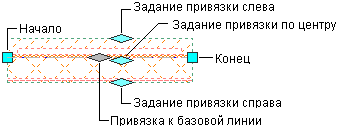

.. Отображаются шесть ручек, четыре из которых соответствуют вариантам привязки: "Слева", "Справа", "Центр" и "Базовая линия". Затененная ручка указывает на текущую привязку. Также отображены ручки "Начало" и "Конец" для сегмента стены.
На приведенной ниже иллюстрации текущей является привязка "Базовая линия", на что указывает затененная ручка.
Ручки привязки стены
