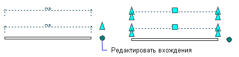

В отличие от обычной ручки, которую надо перетаскивать для изменения свойства размера, ручка-триггер сразу воздействует на объект. Использовать ручки-триггеры можно для установки обособленных свойств объекта, таких как направление открывания двери или привязка стены. Ручки-триггеры также используют для изменения режима редактирования объекта посредством ручек. Например, при выборе ручки "Редактировать сетку" на витражу включается режим редактирования сетки витража. Выбор ручки "Редактировать по месту" в AD-размере активизирует дополнительные ручки для отдельных размерных цепей, текстовых строк и выносных линий. Ручка-триггер, как правило, отображается с кружком или со стрелкой.
AD-размер до и после активизации ручки контекстного редактирования
В некоторых случаях, таких как работа с ручкой контекстного редактирования AD-размера, как только отменяется выбор объекта, происходит выход из режима редактирования ручкой. В других случаях для выхода из режима редактирования ручкой следует снова щелкнуть на ручке.
