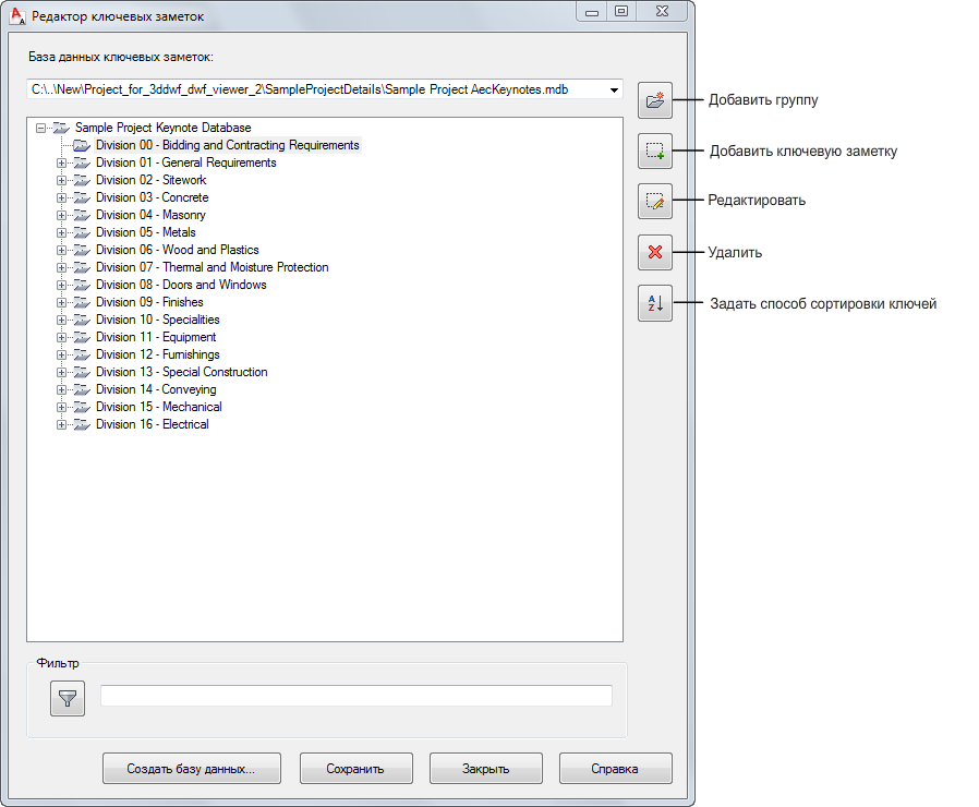

Редактор ключевых заметок - это автономное приложение, позволяющие пользователю создавать и редактировать базы данных ключевых заметок. Диалоговое окно "Редактор ключевых заметок", доступ к которому осуществляется через меню Диспетчера оформления, содержит иерархическое дерево выбранной на текущий момент базы данных, отображаемой в виде корневого узла. Для существующей базы данных можно развернуть корневой узел с целью отображения групп, а затем развернуть узлы групп, чтобы отобразить подгруппы или отдельные ключевые заметки. Кроме того, можно ввести текст в поле "Фильтр" под иерархическим представлением. Нажатие кнопки "Фильтр", клавиш TAB или Enter приводит к развертыванию всех узлов, вложенных в узел, имя которого содержит текст, введенный пользователем.
При создании новой базы данных пользователь добавляет корневой узел с помощью кнопки "Новая база данных", а затем добавляет группы и ключевые заметки с помощью кнопок, расположенных вдоль правого края диалогового окна. Эти кнопки ("Добавить группу", "Удалить", "Добавить ключевую заметку", "Редактировать" и "Определить сортировку ключей") доступны в диалоговом окне "Выбор ключевой заметки" для баз данных, к которым пользователь имеет доступ в режиме чтения/записи.
