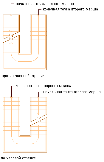

  6. Задайте для лестницы горизонтальную ориентацию.
    Если требуется... то...
    начертить П-образную лестницу так, чтобы справа была внешняя, а слева внутренняя кромка лестницы, для параметра "Направление по горизонтали" выберите значение "Против часовой стрелки".
    начертить П-образную лестницу так, чтобы слева была внешняя, а справа внутренняя кромка лестницы, для параметра "Направление по горизонтали" выберите значение "По часовой стрелке".
    Определение горизонтальной ориентации П-образной лестницы

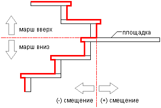

  13. Задайте значение параметра "Смещение привязки".
    При выборе значений "Проступь с проступью", "Проступь с подступенком" или "Подступенок с подступенком" пользователь может задать величину смещения. Положительное значение смещения означает, что проступь нижнего марша располагается к площадке ближе, чем проступь верхнего марша.
    Определение смещения привязки при выравнивании проступи по подступенку

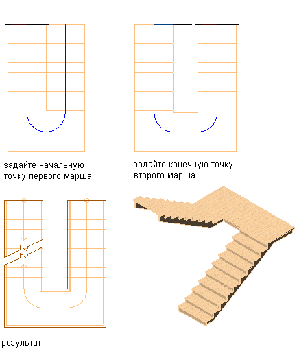

  19. В области чертежа задайте точку вставки лестницы.
    Чтобы увеличить площадь чертежа, палитру свойств можно переместить или спрятать.
  20. Задайте конечную точку лестницы.
  21. Продолжите создание лестниц или нажмите Enter.
