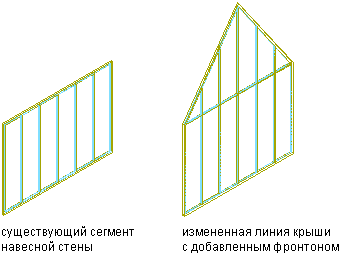

Данная процедура предназначена для того, чтобы добавить фронтон к линии крыши витража. Можно также добавить фронтон в таблицу "Линия крыши/Подошва" в палитре свойств.
Изменение линии крыши витража путем добавления фронтона
В линию крыши добавляется третья вершина посередине между двумя концами линии крыши.
