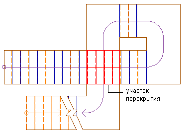

Эта процедура используется в случае создания лестницы, перекрывающей объект, для задания графических свойств таким образом, чтобы обеспечить правильное отображение перекрываемого сегмента. В данном примере установим для отображения всех компонентов лестницы, расположенных над перекрываемым участком, выделение красным цветом.
Чтобы установить такое отображение лестницы, следует включить экранное представление "План с наложением" и установить некоторые специальные компоненты. В случае перекрывающих лестниц, кроме обычных верхних и нижних групп, в "Плане с наложением" доступны еще четыре группы экранных компонентов.

- Начертите самоперекрывающуюся многомаршевую лестницу.
Просмотр перекрывающей лестницы

- Выберите лестницу, щелкните правой кнопкой и выберите "Редактировать изображение объектов".
- Перейдите на вкладку "Графические свойства".
- Щелкните "Переопределение объекта" для вида "План", "План без подробностей" или "План с подробностями" (в зависимости от того, какой из них отображается в текущем наборе экранных представлений). Выберите все компоненты, отключите их видимость и нажмите "OK".
- Для параметра "План с наложением" выберите "Переопределение объекта". Выберите нужные компоненты и включите видимость. В данном примере включите видимость для "Подступенок вверх", "Свес ступени вверх", "Траектория вверх", "Внешний контур вверх", "Подступенок вниз" (выше наложения), "Свес ступени вниз" (выше наложения), "Траектория вниз" (выше наложения), "Внешний контур вниз" (выше наложения), "Подступенок вверх" (ниже наложения), "Свес ступени вниз" (ниже наложения), "Траектория вниз" (ниже наложения) и "Внешний контур вниз" (ниже наложения).
- Выберите "Подступенок вниз" (выше наложения), "Свес ступени вниз" (выше наложения), "Траектория вниз" (выше наложения) и "Внешний контур вниз" (выше наложения). Выберите любой из цветов выбранных компонентов, затем выберите красный цвет в диалоговом окне "Выбор цвета".
Прим.: Если данный стиль лестницы включает несущие конструкции, их следует добавить в набор компонентов.
- Дважды нажмите "OK".
