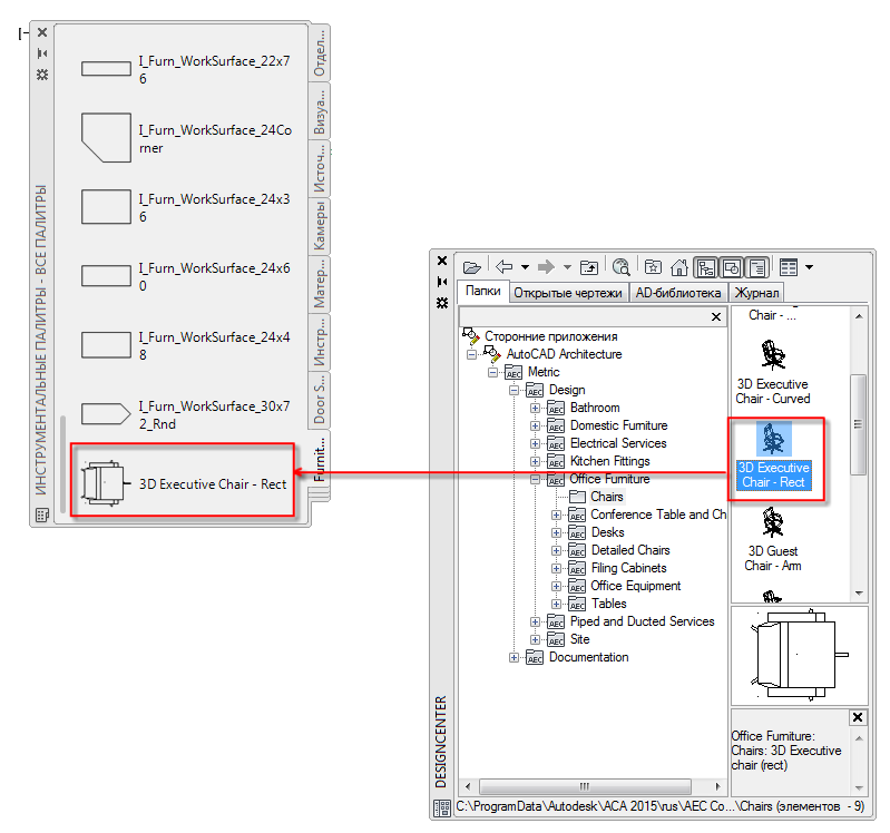

Данная процедура применяется для создания инструмента из элемента AD-библиотеки в Центре управления.
Элементы AD-библиотеки можно перетаскивать из папки Центра управления в палитру инструментов.
AutoCAD Architecture оснащен каталогом инструментов проектирования и каталогом инструментов документирования, которые находятся в Библиотеке компонентов. Эти каталоги уже содержат инструменты, заданные для стандартной формы AD-библиотеки и образцов стилей объектов. Эти каталоги доступны как для метрических, так и для британских единиц измерения.
Создание инструмента из AD-библиотеки в Центре управления
раскрывающийся список "Библиотека компонентов"
и перейдите к элементу AD-библиотеки, на основе которого требуется создать инструмент. Выполнится вставка нового инструмента в палитру инструментов.
