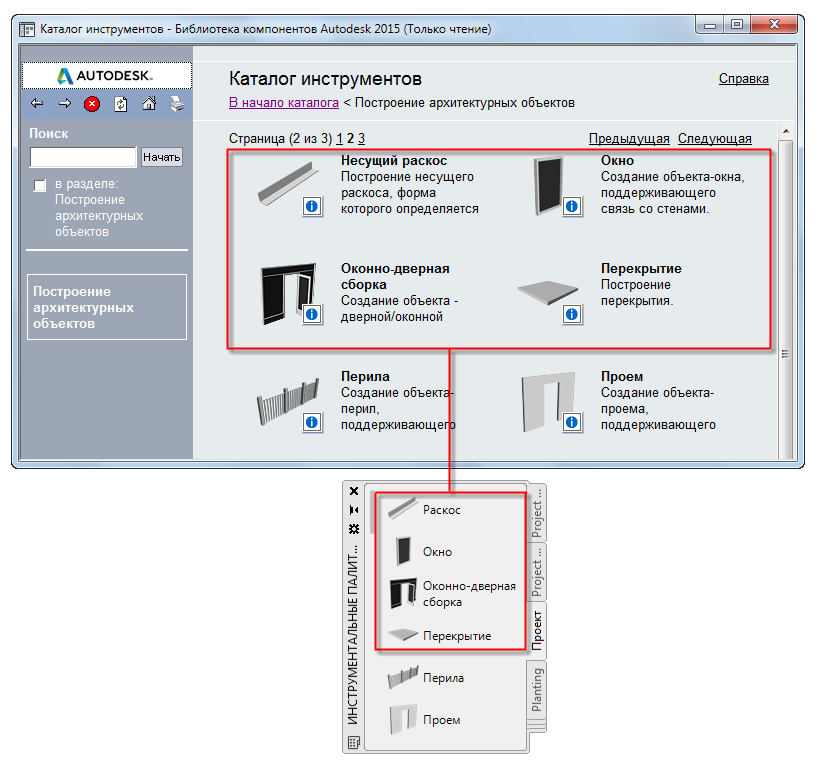

Эта процедура используется для установления связи инструмента, находящегося в каталоге Библиотеки компонентов, с палитрой инструментов в AutoCAD Architecture.
Установление связи инструмента из каталога в Библиотеке компонентов
Чтобы скопировать несколько инструментов, нажмите и удерживайте клавишу CTRL, одновременно отмечая нажатием каждый инструмент. Затем поместите пипетку на любой из выбранных инструментов. Кроме того, можно выбрать все инструменты в текущей категории, нажав правую кнопку мыши и выбрав позицию "Выбрать все".

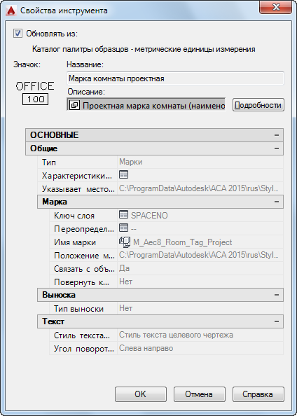

Другой способ: можно выбрать инструмент на палитре инструментов, щелкнуть правой кнопкой и выбрать "Свойства". После этого выбрать "Обновить" из таблицы "Свойства".
Обновление инструмента с помощью электронной таблицы "Свойства".
