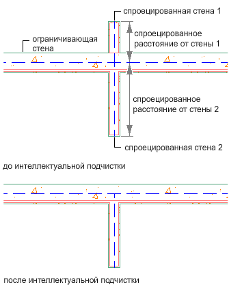

При подчистке пересечения нескольких стен проецируемые стены обрезаются или удлиняются до соседних стен, которые могут играть роль ограничивающих стен. При подчистке обрабатываются только выбранные сегменты стен.
Когда проецируемый сегмент стены пересекает ограничивающую стену, более короткий сегмент стены обрезается. Поскольку расстояние 1 до спроецированной стены меньше расстояния 2 до спроецированной стены, обрезается сегмент спроецированной стены 1.

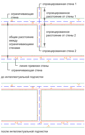

Если расстояние до спроецированной стены меньше половины общего расстояния между ограничивающими стенами, стена обрезается до первой ограничивающей стены. Если расстояние до спроецированной стены больше или равно половине общего расстояния между ограничивающими стенами, стена удлиняется до второй ограничивающей стены.

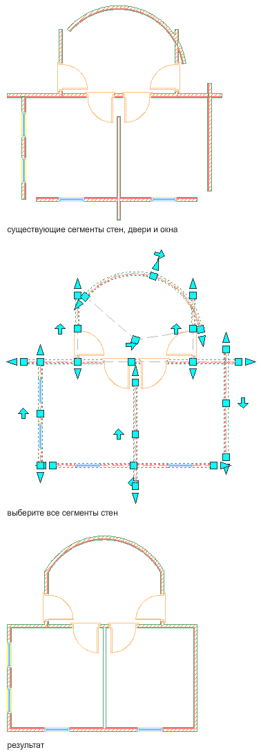

Подчистка пересечения нескольких стен посредством выделения всех сегментов стен.
