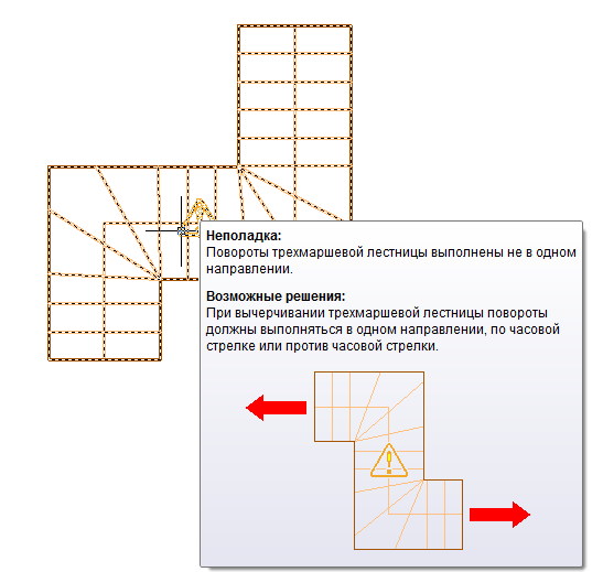

При обнаружении программой AutoCAD Architecture какой-либо проблемы со способом прорисовки объекта-лестницы в чертеже отображается значок подсказки, расположенный на этой лестнице.
Лестница со значком подсказки
При наведении курсора на этот значок отобразится сообщение, содержащее описание проблемы и один или несколько возможных вариантов ее решения. Если требуются более подробные инструкции, можно нажать клавишу F1 для доступа к соответствующему разделу справки.
Лестница с подсказкой
В целом ряде подсказок, относящихся к объектам-лестницам, указана неверная конфигурация для определенного типа лестницы. Ссылки, отображающиеся при нажатии клавиши F1, позволяют обратиться к соответствующему разделу справочной системы и к приведенной ниже таблице, где представлены изображения и описания различных типов лестниц, которые можно построить в программе AutoCAD Architecture. Воспользуйтесь этими ссылками для получения конкретных инструкций о способах черчения каждого типа лестницы.

Многомаршевая | Трехмаршевая | Укажите начало и конец первого марша; укажите начало и конец следующего марша - чертить следует только в одном направлении. |
