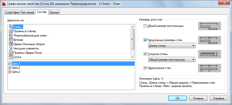

    В области "Применить к" находится список объектов, для которых можно проставить ассоциативные размеры.
    Под списком "Применить к" показан список размерных цепей, имеющихся в этом стиле AD-размеров.
  8. В поле "Применить к" выберите объект для проставления размеров.
    Пример: в первой цепи нужно проставить длины стен и размеры пересечений стен. В "Применить к" выберите "Стена".
  9. В списке цепей выберите цепь, в которой появляются размерные точки.
    Пример: в первой цепи нужно проставить длины стен На предыдущем этапе была выбрана опция "Стена". Теперь нужно выбрать цепь 1.
    Прим.: "Выбор" в этом контексте означает подсветку требуемой цепи, а не установку флажка. Флажок устанавливается автоматически в зависимости от того, выбраны ли размерные точки для этой цепи. Пример: если стереть все возможные в данной цепи размерные точки, контрольная метка стирается автоматически.
  10. В правой части панели выберите точки, которые нужно включить в выделенную цепь.
    Пример: в первой цепи нужно проставить длины стен и размеры пересечений стен. На предыдущих этапах были выбраны "Стены" и выделена цепь 1. Теперь следует установить флажок "Длина стены". Затем установить следующий флажок - "Пересечения стен".
    Прим.: В области "Ширина стены" имеются два флажка, переопределяющие настройки стиля AD-размера простановки размеров компонентов стен: "Из стиля" и "Несущие элементы из стиля". Если установить флажок "Из стиля", простановка размеров компонентов стен будет выполняться в соответствии с параметрами в стиле стены. Если установить флажок "Несущие элементы из стиля", простановка размеров компонентов стен будет выполняться в соответствии с параметрами в стиле стены, но только тех компонентов, которые отмечены как несущие в стиле стены.
