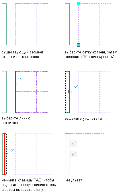

Работа с зависимостью "Коллинеарность"
    С помощью зависимости "Коллинеарность" можно выравнивать один AD-объект относительно другого. Второй выбранный AD-объект становится коллинеарным по отношению к первому выбранному AD-объекту. При необходимости можно выравнивать кромки или осевые линии AD-объектов. Зависимость "Коллинеарность" также применима между соответствующими AD-объектами и объектами AutoCAD, например, между сеткой колонн и линией.
    С помощью зависимости "Коллинеарность" можно выровнять осевую линию стены относительно линии сетки колонн.
  1. Выберите сетку колонн.
  2. Щелкните вкладку "Сетка колонн"панель "Параметрические""Коллинеарность" .
  3. Наведите курсор на линию сетки колонн.
    Линия сетки будет выделена красной линией.
  4. Выберите красную линию сетки.
  5. Наведите курсор на кромку сегмента стены.
    Кромка сегмента стены будет выделена красной линией.
  6. Нажмите клавишу TAB, чтобы выделить осевую линию стены.
    Осевая линия стены будет выделена красной линией.
  7. Выберите сегмент стены.

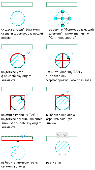

    С помощью зависимости "Коллинеарность" можно выровнять кромку формообразующего элемента относительно кромки сегмента стены.
  1. Выберите формообразующий элемент.
  2. Щелкните вкладку "Формообразующий элемент"панель "Параметрические""Коллинеарность" .
  3. Наведите курсор на кромку формообразующего элемента.
    Верхняя кромка формообразующего элемента будет выделена красной линией.
  4. Нажмите клавишу TAB, чтобы выделить оси X и Y формообразующего элемента.
    Ось X будет выделена красной линией.
  5. Нажмите клавишу TAB, чтобы выделить ограничивающую рамку формообразующего элемента.
    Правая линия ограничивающей рамки будет выделена красной линией.
  6. Выберите верхнюю линию ограничивающей рамки формообразующего элемента.
  7. Выберите нижнюю кромку сегмента стены.

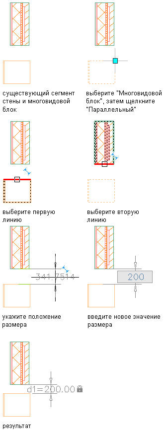

Работа с зависимостью "Параллельность"
    Зависимость "Параллельность" используется для сохранения расстояния между 2 параллельными элементами 2 разных AD-объектов.
    С помощью зависимости "Параллельность" можно сохранить заданное расстояние между сегментом стены и многовидовым блоком.
  1. Выберите многовидовой блок.
  2. Щелкните вкладку "Многовидовый блок"панель "Параметрические""Параллельность".
  3. Выберите кромку многовидового блока.
  4. Выберите кромку сегмента стены.
  5. Укажите положение размера.
  6. Введите новое значение размера.
    При перемещении одного из AD-объектов между ними сохраняется указанное расстояние.

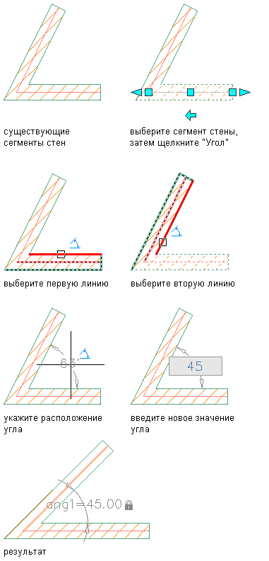

Работа с зависимостью "Угол"
    Зависимость "Угол" дает возможность сохранить заданный угол между 2 AD-объектами. Зависимость "Угол" также применима между соответствующими AD-объектами и объектами AutoCAD, например, между сегментом стены и линией.
    С помощью зависимости "Угол" можно сохранить заданный угол между 2 соединенными сегментами стены.
  1. Выберите сегмент стены.
  2. Щелкните вкладку "Стена"панель "Параметрические""Угол".
  3. Выберите кромку первого сегмента стены; она выступит в роли базовой линии угла.
  4. Выберите второй сегмент стены для наложения зависимости.
  5. Укажите положение угла.
  6. Введите новое значение угла.
    При перемещении одного из AD-объектов между ними сохраняется указанный угол.

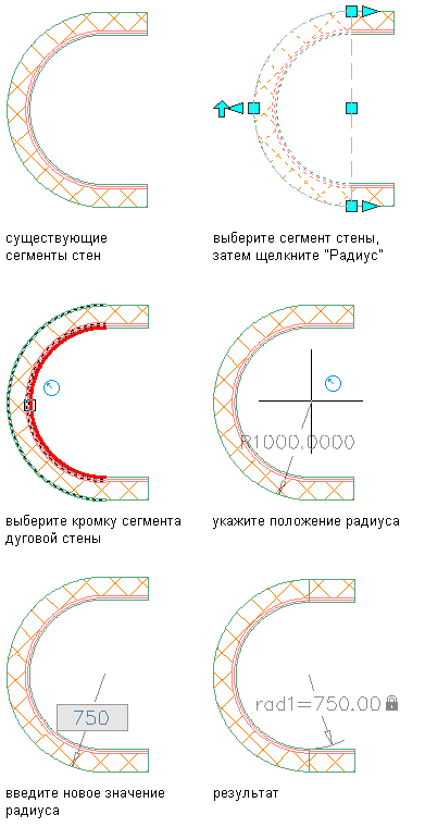

Работа с зависимостью "Радиус"
    Зависимость "Радиус" дает возможность сохранить заданный радиус AD-объекта. Зависимость "Радиус" также применима между соответствующими AD-объектами и объектами AutoCAD, например, между сегментом стены и линией.
    С помощью зависимости "Радиус" можно сохранить радиус дугового сегмента стены.
  1. Выберите дуговой сегмент стены.
  2. Щелкните вкладку "Стена"панель "Параметрические""Радиус".
  3. Выберите кромку дугового сегмента стены.
  4. Укажите положение радиуса.
  5. Введите новое значение радиуса.
