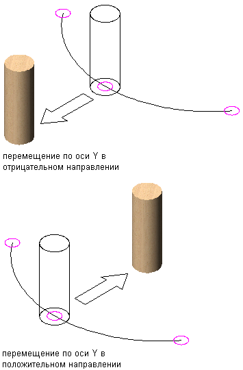

Перемещение объекта по разметочной кривой в направлении оси Х
| Если требуется... | то... |
| изменить координату Y опорной точки на кривой, | выберите соответствующее значение для параметра "От": "Левого края по ширине кривой", "Центра кривой по ширине" или "Правого края по ширине кривой". |
| указать расстояние по Y между опорной точкой на кривой и прикрепленным якорем объектом, | введите значение в поле "Расстояние". |
| указать, от какой точки на прикрепленном якорем объекте измерять расстояние по оси Y до кривой, | выберите соответствующее значение для параметра "До": "Передней стороны объекта", "Центра объекта" или "Обратной стороны объекта". |

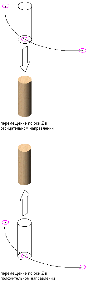

Перемещение объекта по разметочной кривой в направлении оси Y
| изменить координату Z опорной точки на кривой, | выберите соответствующее значение для параметра "От": "Нижней грани кривой", "Половины высоты кривой" или "Верхней грани кривой". |
| указать расстояние по Z между опорной точкой на кривой и прикрепленным якорем объектом, | введите значение в поле "Расстояние". |
| указать, от какой точки на прикрепленном якорем объекте измерять расстояние по оси Z до кривой, | выберите соответствующее значение для параметра "До": "Низа объекта", "Центра объекта" или "Верха объекта". |
Перемещение объекта по разметочной кривой в направлении оси Z
