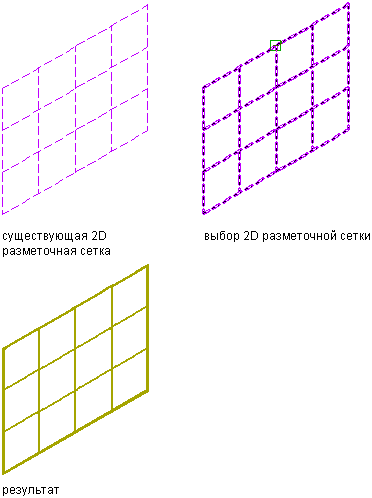

Преобразование двумерной разметочной сетки в блок витража
Создание блока витража на основе двумерной разметочной сетки означает одновременное создание нового стиля блока. В качестве делений для нового стиля блока витражей берутся деления из разметочной сетки.
