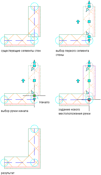

Вопросы и ответы. Почему подчистка некоторых сегментов стен, концы которых расположены рядом, не выполняется должным образом?
не пересекаются линии привязки сегментов стен, или одна линия привязки выходит за пределы круга подчистки соседней стены. Отрегулируйте длину одного сегмента стены так, чтобы конец его линии привязки не выходил за пределы круга подчистки соседнего сегмента стены.
Корректировка длины сегмента стены для обеспечения правильной подчистки
