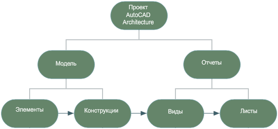

Конструкции текущего проекта можно создавать заново и редактировать. Также можно импортировать чертежи и выполнять их преобразование или добавлять их в конструкции. Конструкции можно импортировать в проект физически или путем создания связи.

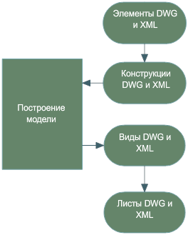

Конструкции связываются ссылками в виды.
После определения структуры здания и назначения конструкций на уровни и в секции можно сформировать отчеты (виды и листы) на основе модели здания. Чтобы представить определенный вид проекта здания, в вид при помощи ссылок автоматически вносится ряд конструкций. Чтобы создать чертеж "Вид", сначала надо решить, какую часть здания необходимо увидеть и какой тип изображения предстоит сгенерировать. Можно, например, создать зеркальное отображение потолка второго этажа или план каркаса третьего этажа.
Также можно создать комбинированный вид всех этажей здания.

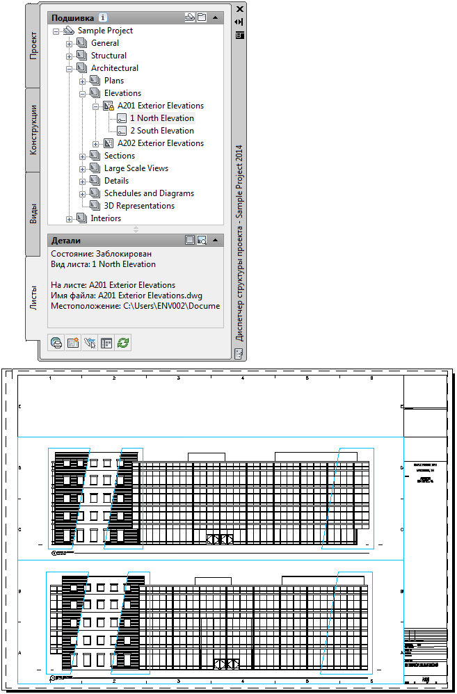

Листы используются для вывода на печать чертежей проекта здания.
Система листов в AutoCAD Architecture состоит из следующих компонентов:
Лист с видом листа "План здания"
Вид листа, созданный на основе вида пространства модели
Подшивка для проекта AutoCAD Architecture

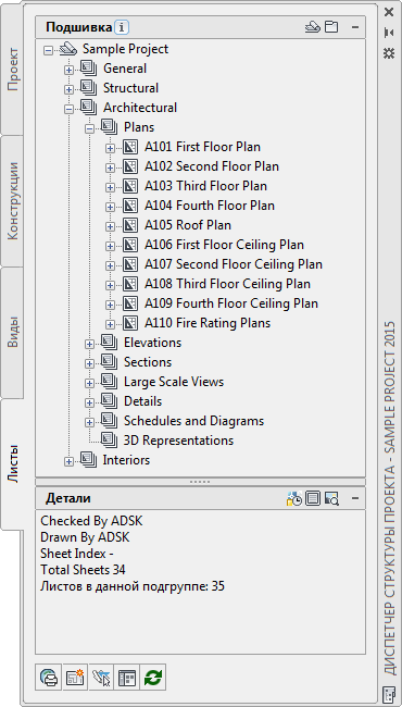

Каждый проект в AutoCAD Architecture содержит простую подшивку проекта, в которую входят все листы проекта.
Списки подшивок, листов, видов листов, чертежей с листами и видов пространства модели приведены на вкладках "Листы" и "Виды" Диспетчера структуры проекта.

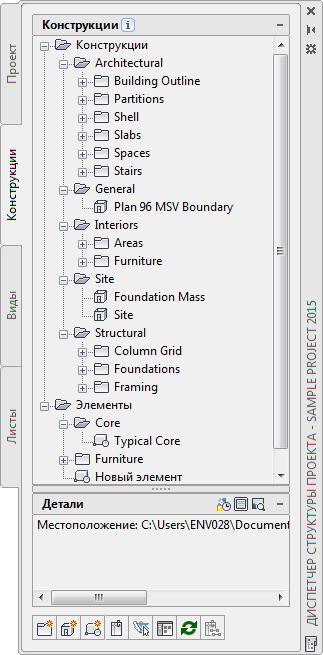

Для облегчения организации структуры здания компоненты проекта здания, такие как конструкции, виды и листы, можно разбить на категории. Можно использовать такие категории, как оболочка, каркас и внутренние перегородки. Отнесение конструкции к некоторой категории позволяет выполнять фильтрацию при формировании видов.
Категории конструкций в Диспетчере структуры проекта
