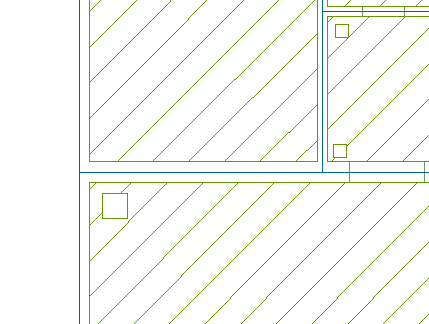

На рисунке ниже показан пример применения этого правила, где граница в чистоте (зеленая) включает столбцы, в то время как общая граница (синяя) игнорирует их.
