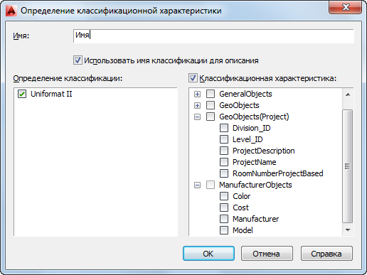

Отображается диалоговое окно "Определение классификационной характеристики". На панели слева перечислены определения классификации, которые относятся к стилю объекта для текущего определения набора характеристик. Например, если текущее определение набора характеристик применяется к стилям дверей, в панели "Классификация" перечислены все описания классификаций, применимых к стилям дверей.
На правой панели перечислены все характеристики, которые применяются к определениям классификаций.
Пример диалогового окна "Определение классификационной характеристики"
Имя обозначает характеристику в описании набора характеристик.

| включить значение, указанное для каждого объекта, для определения классификации, | на левой панели выберите определение классификации. |
| включить значение характеристики, прикрепленное к спецификации, | на левой панели выберите определение классификации. На правой панели выберите опцию "Классификационная характеристика", разверните набор характеристик и выбрать характеристику. |
Выбор классификационной характеристики
Для изменения имени определения характеристики дважды щелкните на значении имени.
