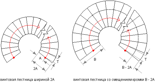

Чтобы создать винтовую лестницу с заданной шириной проступи (T) на заданном расстоянии от внутренней кромки, вначале сформируйте лестницу, ширина которой вдвое превышает заданное расстояние (A). Затем используйте функцию "Адаптация кромок", чтобы сместить внешнюю кромку в положение, соответствующее общей ширине B. Расстояние смещения равно B - 2A.
Создание винтовой лестницы с заданной шириной проступи на заданном расстоянии

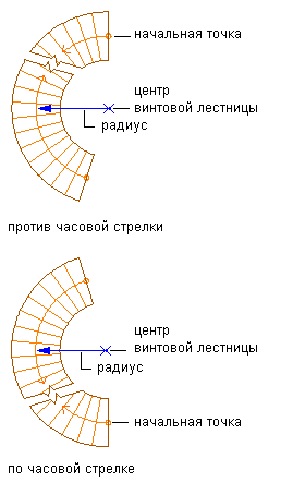

  5. Задайте для лестницы горизонтальную ориентацию.
    Если требуется... то...
    начертить винтовую лестницу с направлением поворота против часовой стрелки, для параметра "Направление по горизонтали" выберите значение "Против часовой стрелки".
    начертить винтовую лестницу с направлением поворота по часовой стрелке для параметра "Направление по горизонтали" выберите значение "По часовой стрелке".
    Определение для винтовой лестницы направления по горизонтали,

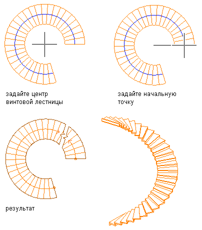

  17. Задайте центральную точку винтовой лестницы.
  18. Задайте местоположение лестницы.
  19. Продолжите создание лестниц или нажмите Enter.
