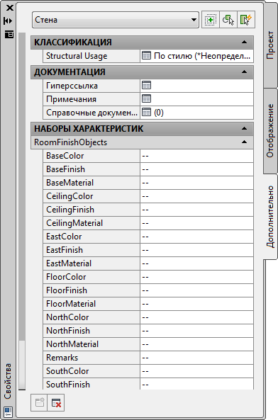

Вкладка "Расширенные данные" палитры свойств содержит следующие свойства объекта.
- "Гиперссылка" - к объекту можно добавить гиперссылку.
- "Текстовые примечания и ассоциированные файлы" - к объекту можно добавить примечание или ассоциированный файл.
- "Наборы свойств" - можно добавлять, редактировать и удалять наборы свойств объекта.
- "Наборы свойств стиля" - можно добавлять, редактировать и удалять наборы свойств стиля объекта.
- "Данные компонентов выносного элемента" - можно добавлять, редактировать и удалять данные компонентов выносного элемента объекта.
Данные набора характеристик на вкладке "Дополнительно"
