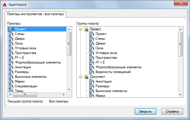

Выбор группы инструментальных палитр проекта
Слева в списке приводятся все доступные палитры. Справа перечислены все группы палитр. Здесь находится и группа инструментальных палитр проекта.
Группа инструментальных палитр проекта появляется в списке доступных палитр, теперь ее можно выбирать и выводить на экран.
