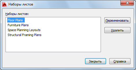

Данная процедура используется для удаления выборки листов.
Прим.: При удалении выборки листов ни один из листов, принадлежащих к этой выборке, не удаляется.
- На панели быстрого доступа нажмите кнопку "Диспетчер структуры проекта"
- Перейдите на вкладку "Листы" и нажмите
("Вид подшивки") в строке заголовка.
- Выберите корневой узел подшивки проекта, щелкните правой кнопкой и выберите "Выборки листов"
"Управление".
- Отметьте выборку листов, которую требуется удалить, и нажмите "Удалить".
- Нажмите "ОК".
