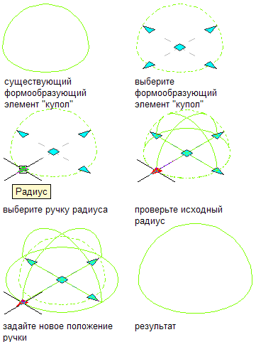

Редактирование формообразующего элемента "Купол" с помощью ручки "Радиус"
  1. Выберите формообразующий элемент с кругом в основании, ручки которого необходимо отобразить.
  2. Щелкните на ручке "Радиус" этого элемента.
    Чтобы изменить размер, можно выбрать любую из ручек "Радиус", относящихся к этому кругу
  3. Переместите ручку в направлении внутрь или наружу.
    В зависимости от направления перемещения ручки размер данного формообразующего элемента увеличивается или уменьшается.
