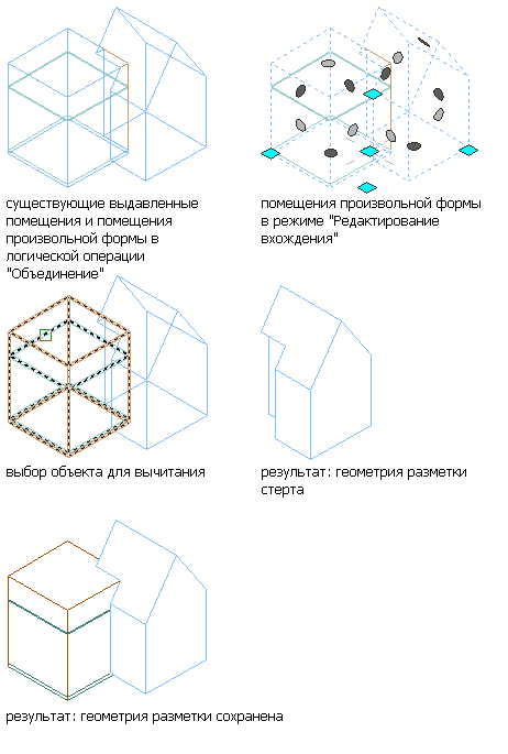

  5. Выберите AD-объект для вычитания из 3D пространства произвольной формы и нажмите Enter.
  6. Введите y (да) для удаления вычтенного объекта или n (нет), чтобы оставить этот объект в чертеже.
    Вычитание выдавленного пространства из пространства произвольной формы
  7. Для сохранения изменений пространства щелкните вкладку "Контекстное редактирование"панель "Правка"Готово.
