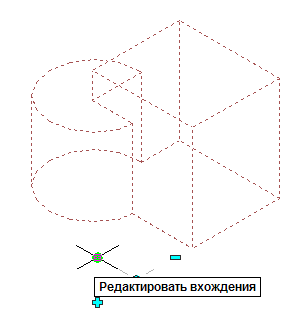

  2. Выберите ручку "Редактирование вхождений".
    Возможные альтернативные действия: щелкните вкладку "Композиционная группа"панель "Редактирование""Редактировать по месту" .
