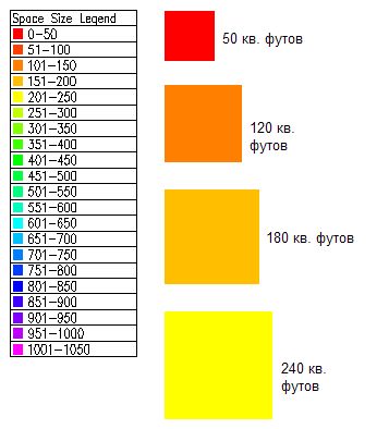

Легенда темы отображения активирует тему отображения в видовом экране и определяет значение различных цветов, заливок или штриховок, используемых в теме. Данные для легенды темы отображения берутся из данных набора характеристик, прикрепленных к объектам или стилям объектов, как указано в стиле темы отображения. При добавлении новых объектов к чертежу, данные добавляются к легенде, если она отвечает критериям, указанным в стиле темы отображения.
Если легенда темы отображения вставляется при работе на пространстве листа, то легенда присоединяется к видовому экрану. Если легенда темы отображения вставляется во время работы в пространстве модели, она влияет на все видовые экраны пространства модели.
Легенда темы отображения на базе характеристики "Размер пространства".

Объекты, находящиеся под влиянием темы отображения, визуально меняются на чертеже в соответствии с указанием на легенде.
