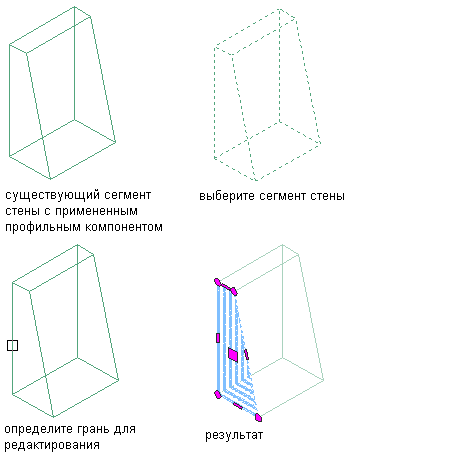

Данная процедура используется для того, чтобы изменить форму компонента стены, определенной с помощью профильного компонента стены. Изменить форму профильного компонента можно либо выбрав другой профиль, либо отредактировать текущий профиль.
Отображение ручки контекстного редактирования профильных компонентов стены
. Создается временный профиль, позволяющий редактировать геометрию профильного компонента.
Просмотр ручек "Редактировать профильный компонент по месту"

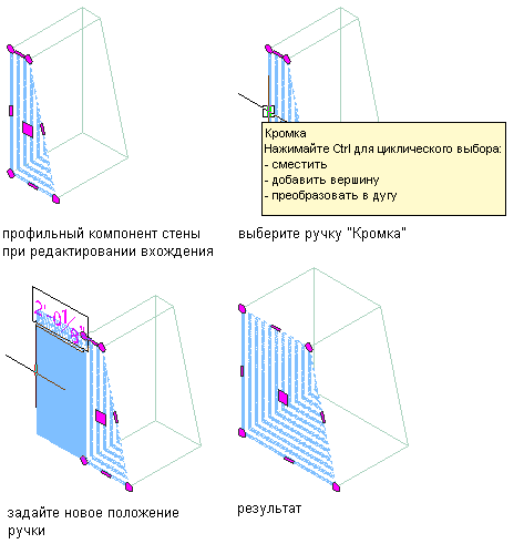

Смещение кромки контекстного редактирования профильного компонента стены
Теперь профильный компонент стены содержит кромку смещения.

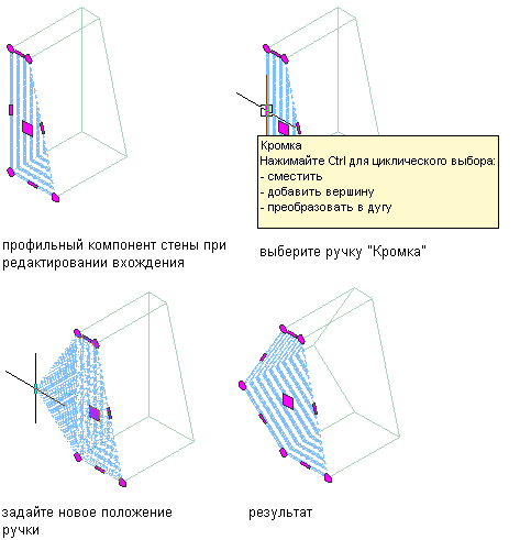

Добавление вершины к кромке контекстного редактирования профильного компонента стены
Теперь профильный компонент стены содержит новую вершину кромки.

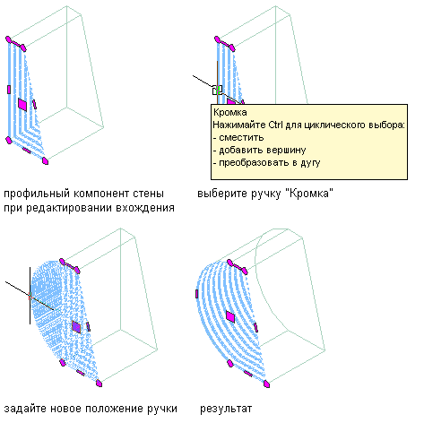

Преобразование кромки контекстного редактирования профильного компонента стены в дугу
Теперь кромка профильного компонента стены имеет форму дуги.

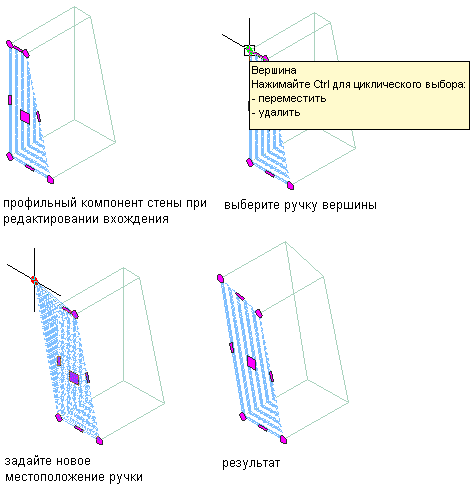

Перемещение вершины контекстного редактирования профильного компонента

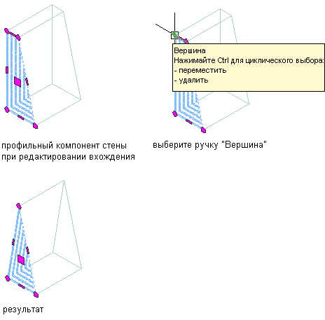

| изменить форму профиля по периметру или его очертания, | выберите профиль и воспользуйтесь ручками для корректировки формы. Ручка "Кромка" имеет 3 режима редактирования: "Смещение", "Добавить вершину" и "Преобразовать в дугу". Стандартным режимом является "Смещение", выбранная кромка при этом смещается в направлении, перпендикулярном самой кромке в средней точке. В зависимости от формы профиля и изменяемой кромки производится удлинение или обрезка соседних линий и, при необходимости, добавление новых линий. Добавление вершины к выбранной кромке и создание новой кромки производится в режиме редактирования "Добавить вершину". Если выбранная кромка является дугой, то новая кромка также будет представлять собой дугу. В режиме "Преобразовать в дугу" производится преобразование выбранной кромки в дугу с вытягиванием средней точки. Ручка кромки для дуги имеет режим "Растянуть", благодаря чему после преобразования кромки в дугу можно вытянуть ее среднюю точку. |
| добавить вершину к профилю, | выберите ручку "Кромка" и нажмите CTRL, чтобы переключиться в режим редактирования "Добавить вершину". Переместите кромку в требуемое положение и нажмите на нее, или введите значение и нажмите Enter. |
| удалить вершины из профиля, | для вершины, которую требуется удалить, выберите ручку "Вершина" и нажмите CTRL, чтобы переключиться в режим "Удалить". Сместите курсор с выбранной вершины и нажмите левую кнопку мыши. |
